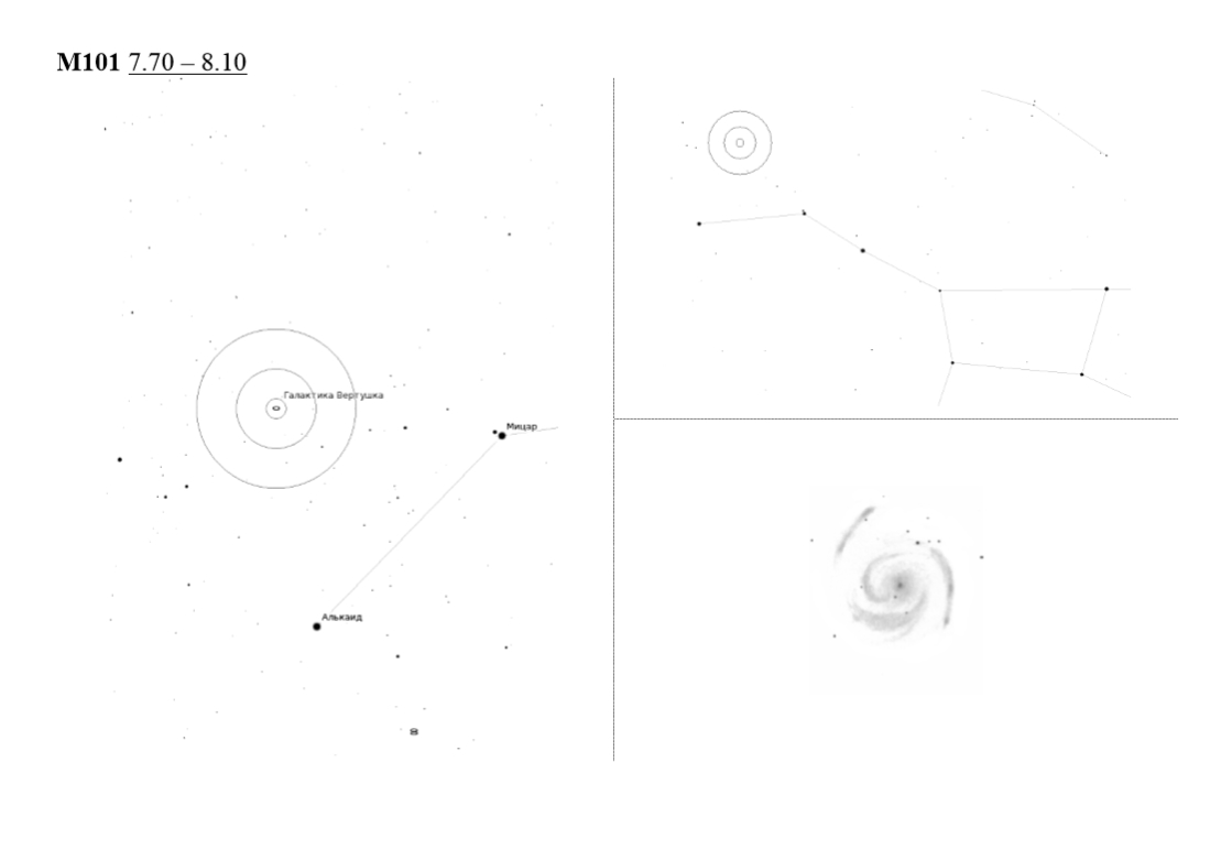

С покупкой Telrad'a (ссылка) появилась необходимость найти атлас или программу, в котором или которой можно наблюдать расположение колец искателя относительно целевого объекта.
В наших краях морозы не позволяют так просто применять планшеты и смартфоны с нужным ПО из-за быстрого замерзания экрана.

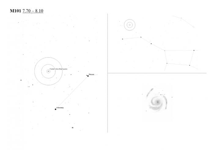

Решил сделать заготовки планов расположения интересующих объектов вот по такой форме:
На ней видно расположение в созвездии, примерный внешний вид для моего телескопа и более подробный план с опорными звездами. Опирался на Stellarium.
А как вы организуете навигацию?
