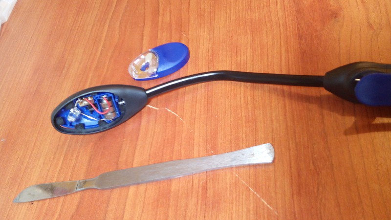

В левой руке фонарь в правой скальпель. Поддеваем отсек с диодом и смотрим внутренности. Ну традиционно китайские сопли, не смытый флюс, который начал уже разъедать метал и примитивнейшую конструкцию.
Выпаиваю белый диод, достаю коробку с деталями, беру красный светодиод и впаиваю на место белого. Одна из ножек диода просто упирается в батарейку. Ох китайцы. Ну а что хотеть за 40 рублей? Мне так кажется, что устройство вообще задумано как одноразовое.
Ставлю все обратно. Диод горит ярковато. Не стал впаивать дополнительное сопротивление, просто подложил под стекло кальку. Свет стал более приятным, более тусклым и равномерно-матовым.

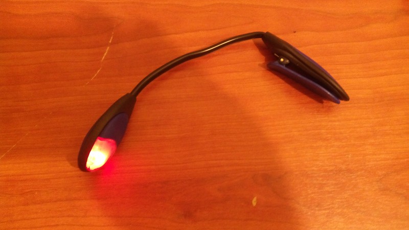

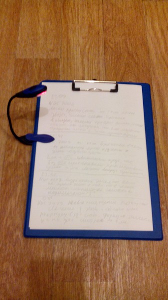

Ну и вот так все выглядит на планшете. Конечно, китайцы не были бы ими, если бы сделали по уму. Крепление херновенькое, поэтому проскальзывает прищепка. Надо бы подумать, может как то увеличить трение.
Но в целом, рабочее решение менее чем за 50 рублей.
