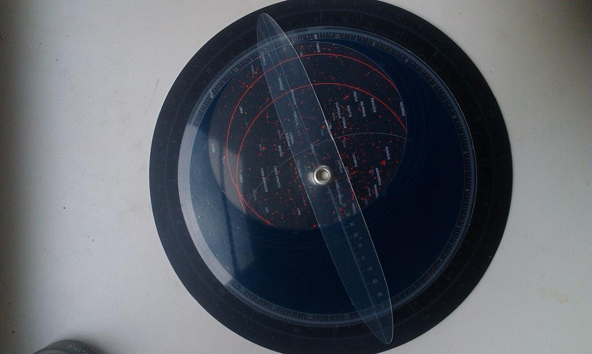

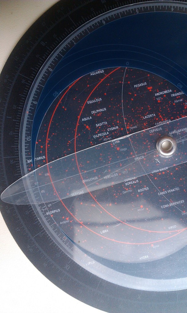

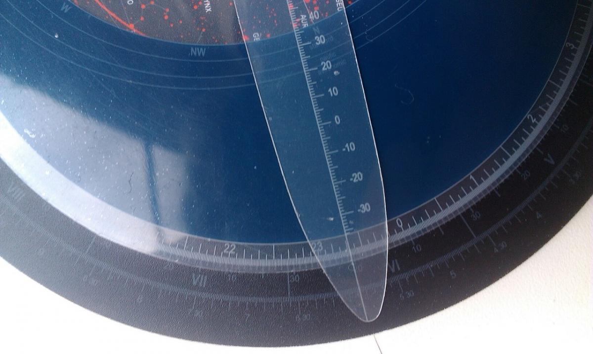

Разъясните, кто знает: как пользоваться подвижной картой звездного неба. В комплект вошла с телескопом, а пользоваться не умею. Слишком много там для меня не понятного. Срам...
post-2265-0-12663100-1408968872_thumb.jppost-2265-0-98014700-1408968882_thumb.jppost-2265-0-24627000-1408968887_thumb.jp
Да фтопку её. Установленный на комп Stellarium и то будет полезней раза в два, а мож и в три...
Эх, мир компьютеров. А раньше даже задачки решали с помощью такой карты: http://www.astronet.ru/db/msg/1175422/chapter5.html
Кстати, в полях эта карта не потеряла актуальности. Энергонезависимое устройство то.
По вопросу. Вырезанный овал должен соответствовать горизонту вашей местности. Иными словами, он выризается уже обладателем карты под широту. Там должны быть овальные линии с отметками широты, типа, 50, 40, 30.
Крутишь и совмещаешь часы (время) с датой месяца. И получаешь вид неба на заданный час, заданного дня.
А толку-то с этого?
А толку-то с этого?
Когда не подготовленный или новичок смотреть какие где созвездия заходят восходят и тд
В школе на астрономии учили такими пользоваться. Компьютеры компьютерами, но навык использования настоящей карты должен быть у каждого, я думаю.
Так там не видно-то практически ничего, все мелкое
Ну сабжевая то да, нужна нормальная. Типа:
Sky-Telescope-s-Star-Wheel-40-North-Sky-
Или http://www.realsky.ru/community/blog/33/entry-470-Planisferki/
