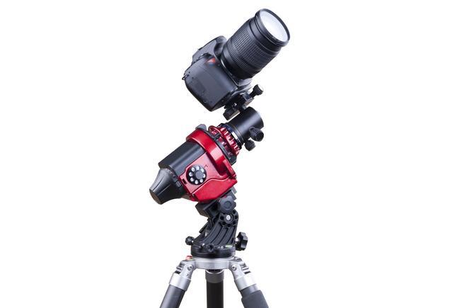

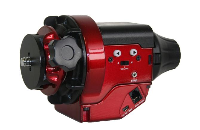

Sky-Watcher представил новую и интересную монтировку Star Adventurer для астрофотографии. Возможность снимать Time Lapse, делать широкоугольный снимки и прочие художественные изыски.
Основные характеристики:
Настройки для Time Lapse
Различные скорости отслеживания: звездная, солнечная и тд
Управление DRSL камерами (затвором)
Интерфейс для гидирования
Низкое энергопотребления
Поддержка miniUSB
Совместимость с 3/8" and 1/4"
Грузоподъемность до 5 кг
Цена от 357$ до 492$

Цена без штатива, штатив ваш. Просто, может кто не понял ;)
Интересно, а если на неё "Ньютон" повесить? Сколько по апертуре трубу потянет?
Написано до 5 кг. Так что, никакого ньютона.
Специфическая, получается, вещь.
Исключительно для модной ныне широкоугольной астрофотографии и Time Lapse.
