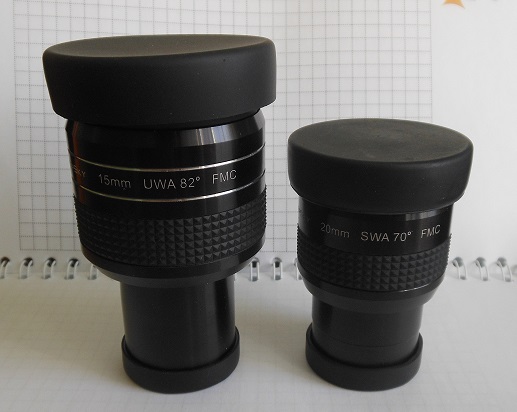

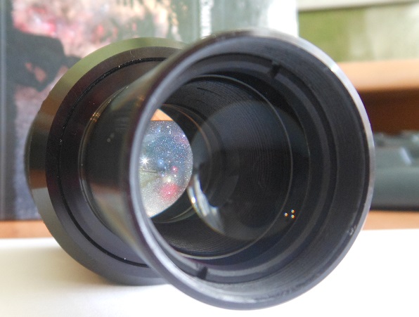

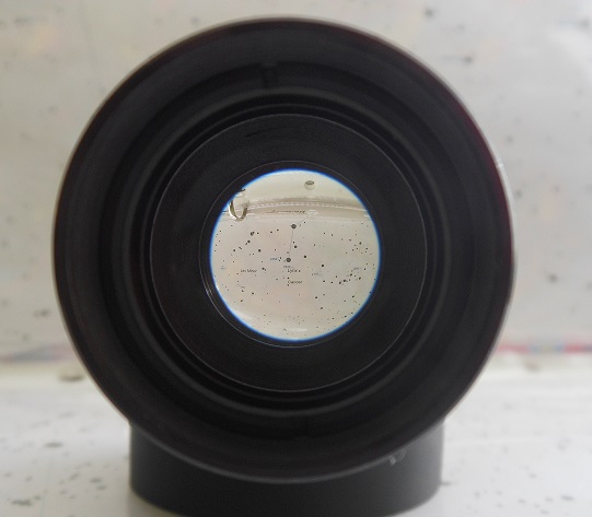

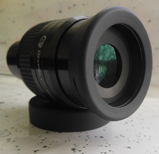

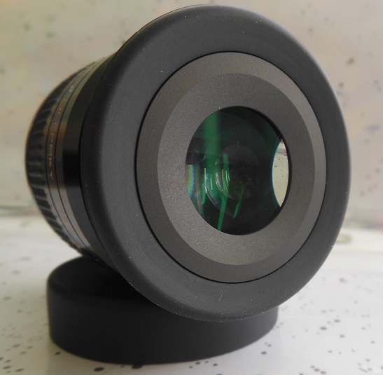

Спасибо! Сам очень рад приобретению!
Ну как окуляр? Что там с кривизной и астигматизмом на краю?
В 28.05.2014в17:22, $ander сказал:
Кривизна - да, есть небольшая, все в рамках разумного, внимания не обращаю. Астигматизм не так сильно бросается, по сравнению с 20мм SWA. Окуляр очень рабочий оказался, универсальный. По планетам с Барлоу 2х работает сносно. Большинство дипов теперь только в него и смотрю. Общие впечатления: большая часть поля зрения отличное, каша только на самом краю, возле диафрагмы. Звездочки наколотые 50% поля, после небольшая кривизна, практически незаметная.
Сравнивал с окуляром Baader Hyperion 17мм, считается одним из лучших в линейке. ТАк что то я разницы вообще не увидел. Поле зрения у UWAN много больше, а изображение ничуть не хуже. В гиперионах, единственное, наблюдать как в очках, так и без них удобно, вынос очень комфортный. В UWAN я наглазник выдвинул один раз, на удобном мне положении, чтоб ресницами не задеть и упираюсь в наглазник.
Замерил поле зрения окуляра методом дрейфа звезды, получилось 255 сек. В итоге получается 1.0625 градуса TFoV, что не совсем совпадает с декларируемыми характеристиками. Поле зрения окуляра получилось 79.68 градуса при фокусе 16мм (что более вероятней).
Да по ходу там 16, ведь это клон UO, а тот в свою очередь 16мм
