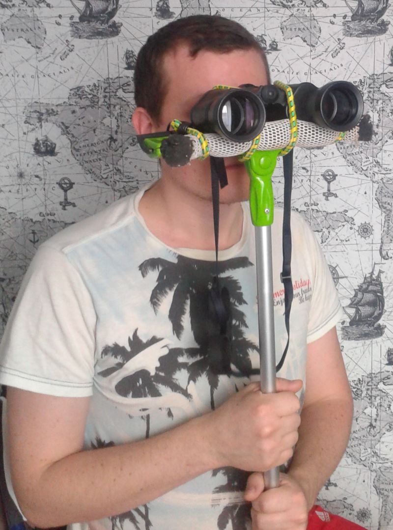

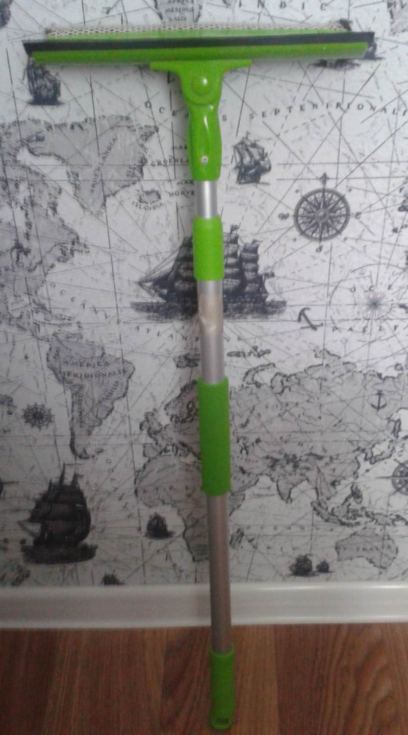

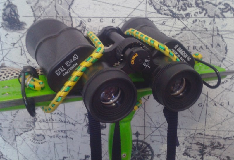

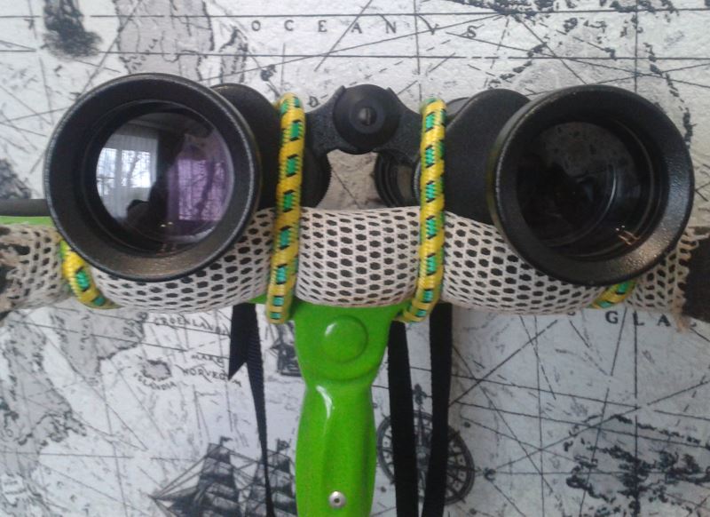

штатив для бинокля Простейший штатив для бинокля своими руками

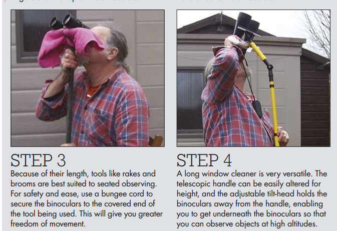

А вот рецепт от Гэри Сироника, довольно неплохо...
Build This Simple Binocular Mount
Ну что, используешь швабру? Или идея не рабочая?

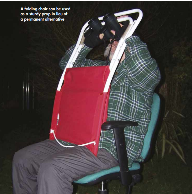

Тут попались аналогичные решения и еще доработка со складным стулом.
Картинки:
Да почему не рабочая...рабочая. До 30-40 градусов вполне хорошо, ближе к зениту сложнее, но это лучше, чем ничего. Я езжу в деревню к предкам, хде стоит скоп и с собой швабру, конечно, не таскаю...
Коля как раз предлагал подобный штатив сделать. Пользуешь эту приблуду? Или неудобно в итоге?
