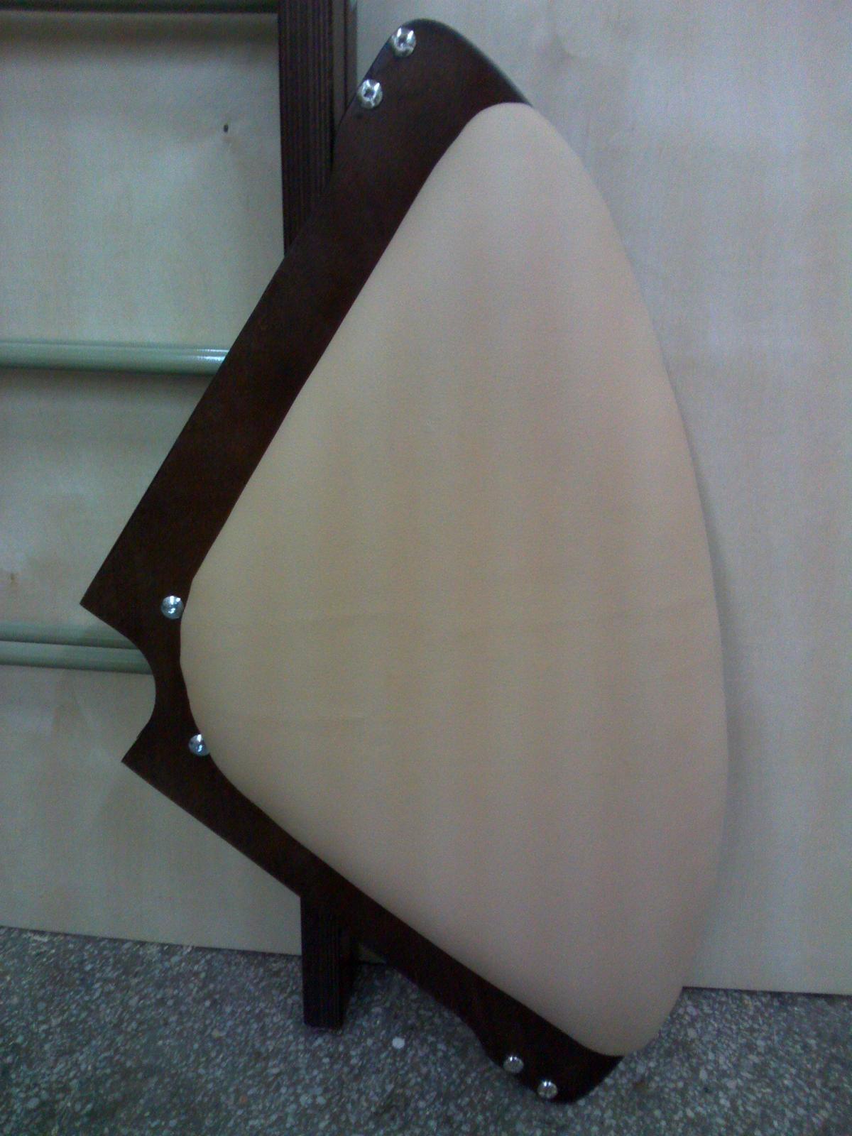

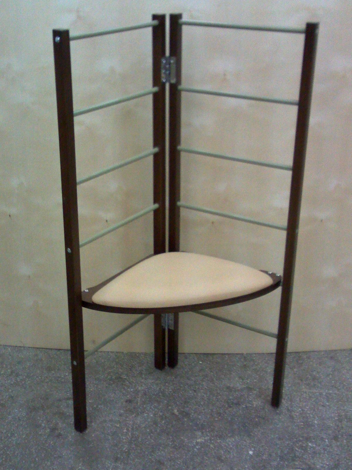

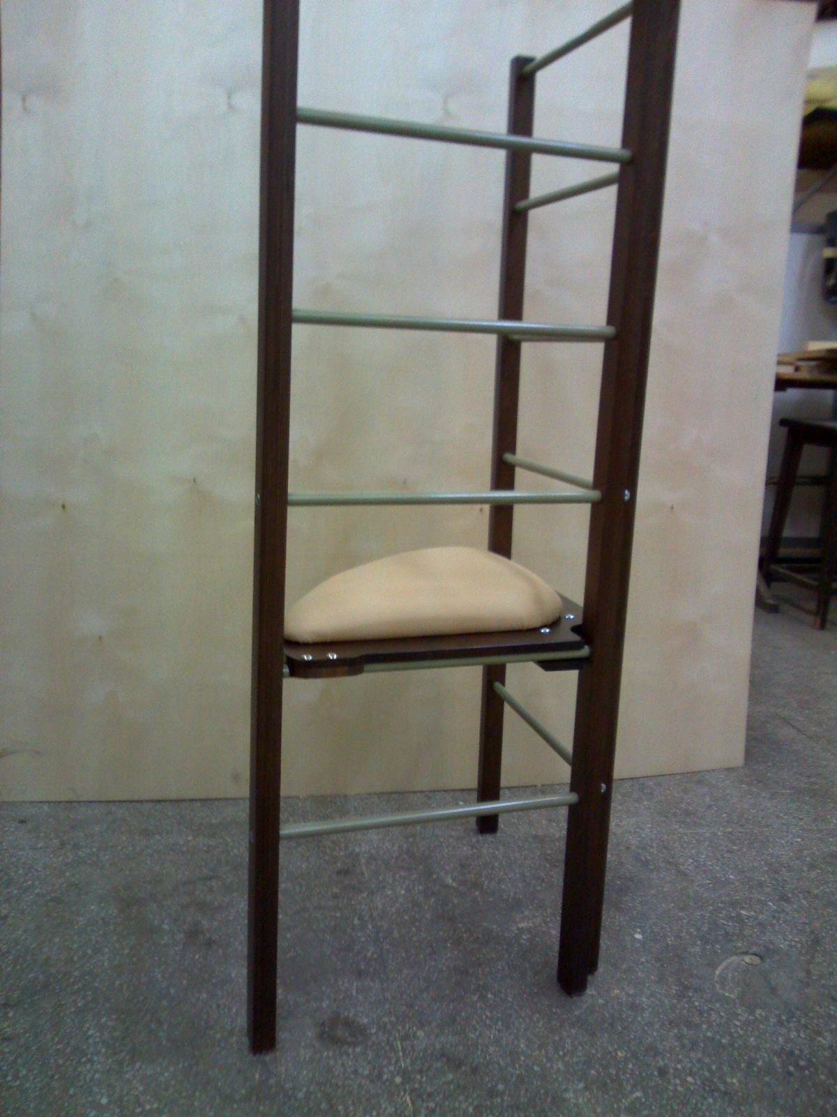

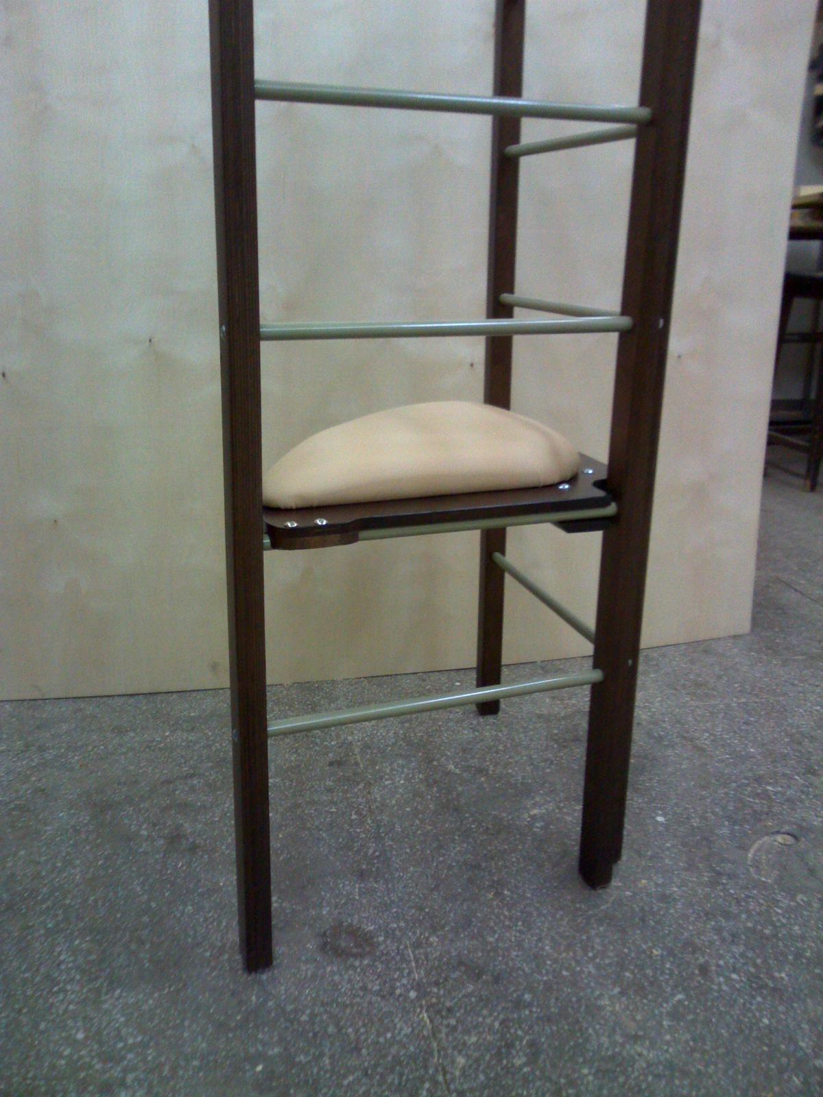

Собственно хочу узнать есть ли спрос на подобный или точно такой же девайс(этот на днях должен отправиться к заказщику).
Так как сам астрономией не увлекаюсь  , готов услышать замечания специалистов и практиков по конструктиву.

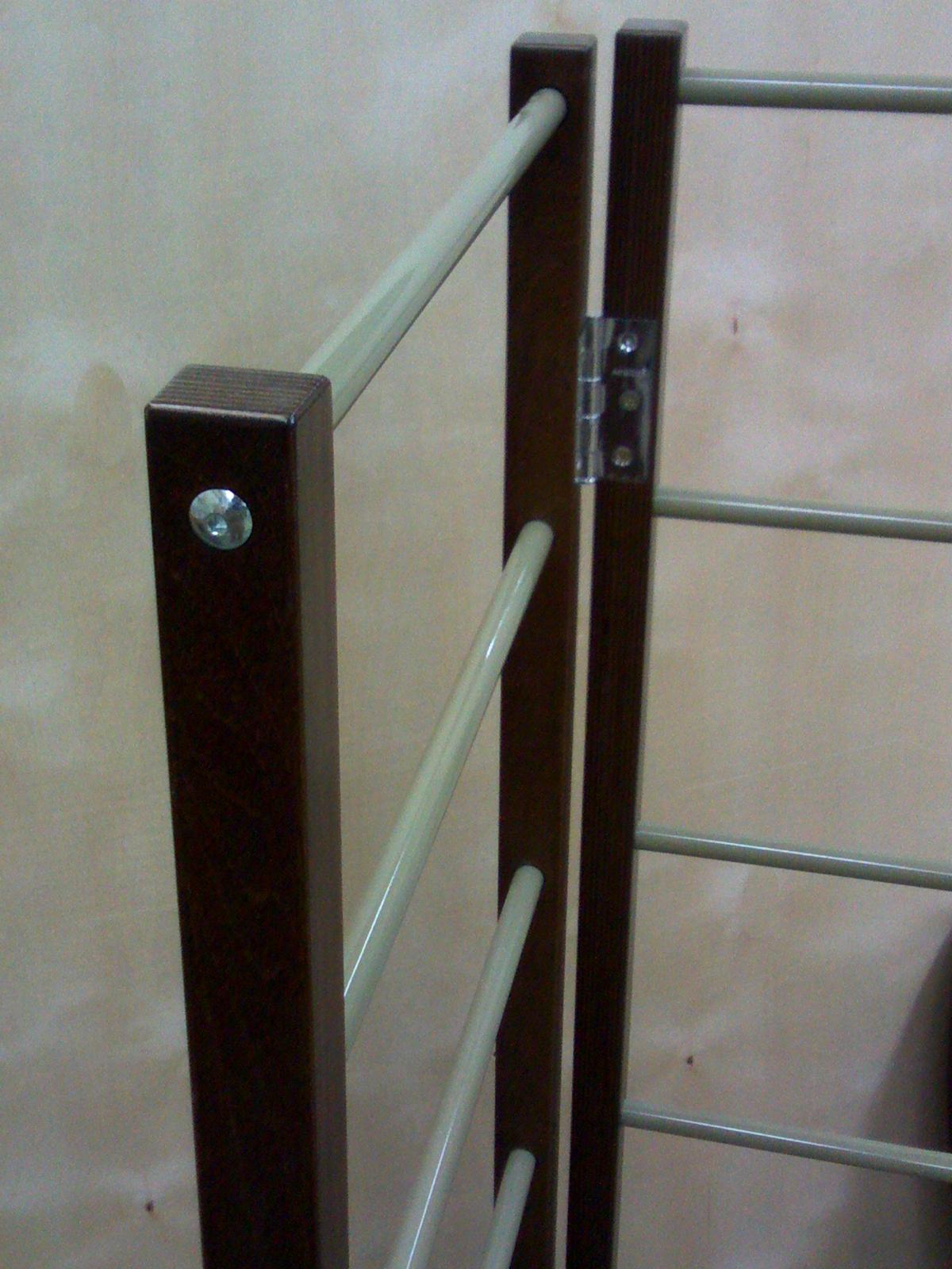

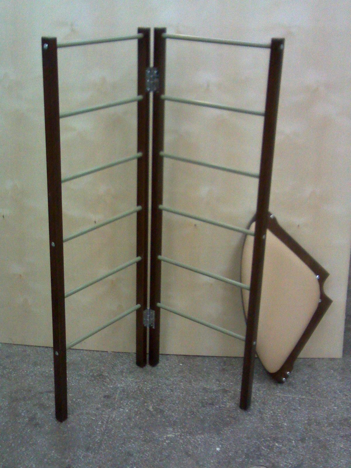

Стойки рамы березовая фанера толщиной 32мм , покрытие - морилка, полиуретановый лак.
Перекладины стальная трубка Ф16мм с толщиной стенки 0.8-1мм (точно не помню, но в этих пределах). покрытие - порошковая             покраска. Перекладины вставлены в отверстия на стойках, стянуты насквозь шпильками м6 и мебельными болтами в                   трех трубках из шести(видно по болтам на фото).

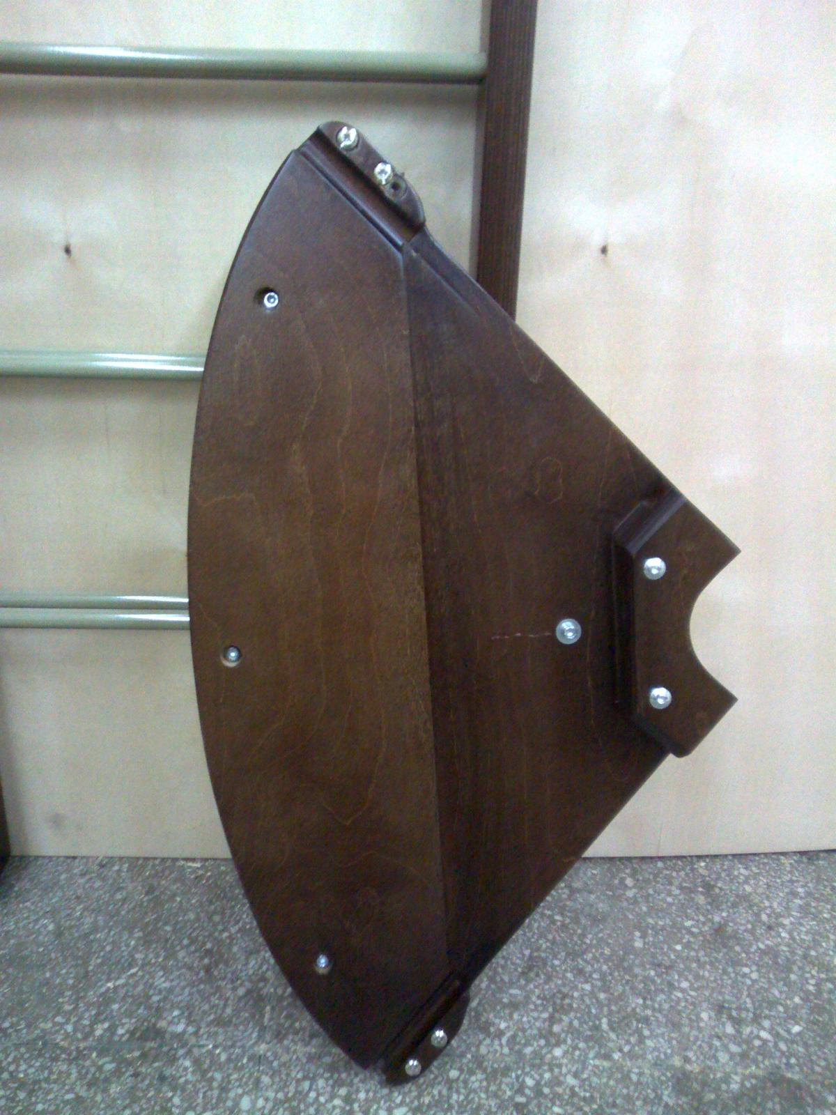

Основа сиденья тож фанера 12мм с усилениями .
Мягкая часть сиденья поролоновая, обтянута дермантином, прибита мебкельными скобами к тонкой фанере(если порвется                     можно отвинтив 4 винта с обратной стороны снять мягкую часть и заменить обивку). Сиденье становится пазами в                     перекладины и "защелкивается" достаточно жестко. Одной рукой не установить и не снять.

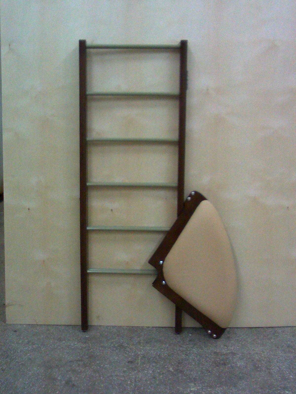

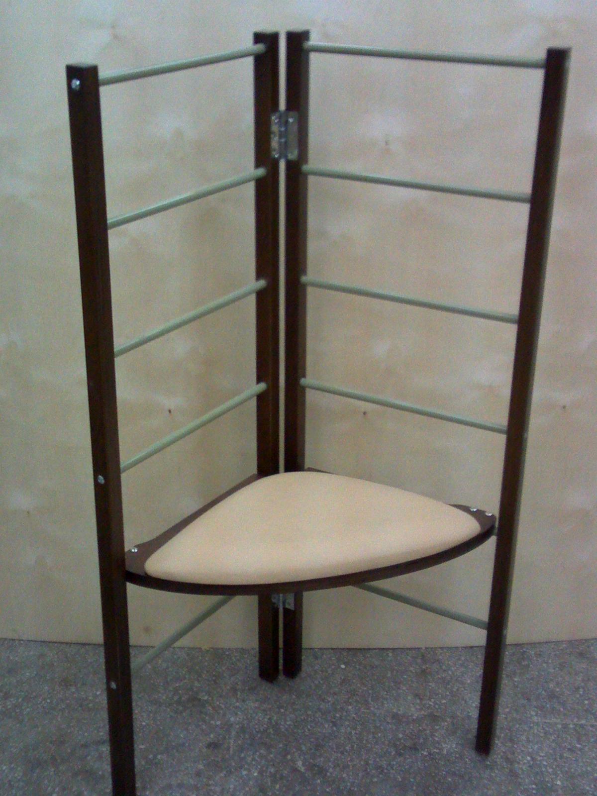

Габариты без сиденья в сложенном виде:
высота 1300мм
ширина 460мм
толшина около 70мм.
перекладины стоят с шагом в 200мм
На мой взгляд удобно использовать первые три ступеньки (сиденье ставится на и на остальные). Чтоб комфортно сидеть выше(если понадобится такая необходимость) нужна дополнительная опора для ног или другое решение 8)
Девайс при желании могу взвесить если заинтересует.
в таком исполнении прошу 150 американских президентовбез стоимости пересыла. если цена кажется неадекватной - аргументируйте, подумаем.

Изделие выглядит добротным. Правда, мне показалось слишком высоким.
Цена как в загранице. В целом, более мене адекватная.

По высоте на мой взгляд тоже многовато. Думаю и перекладины стоит почаще - те же шесть перекладин  на метровой стойке.
Сделано по размерам заказчика. хозяин - барин.
