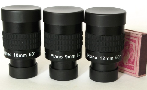

Вам бы посмотреть на линейку DeepSky Plano, они стоят на сайте Deepsky.ru по 2750р за штуку, обладают хорошим качеством коррекции аберраций и полем в 60 грд. У меня до ES 82 11 был 9mm Plano - очень хороший окуляр. Сейчас подумываю о приобретении 6,5mm Plano. Картинка:

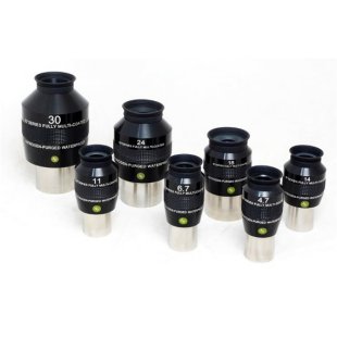

Но еще есть премиум окуляры, такие как TeleVue, ES, Pentax. Дорого, но качественно. Самые ходовые - ES 82, в диапазоне от 11 до 24 мм на равных идут с аналогами от ультиматийного TeleVue. Они есть в наличии в некоторых российских магазинах, но там существенная наценка. Картинка:

Плано 9 хороший, но напрягает бобовое виньетирование и не такой контраст как у Плано 6,5 или обычного плессла...
Плано 6,5 - однозначный маст хэв! Высокий контраст, прекрасно дружит с Барлоу (из минусов - образование "мухи" при попадании в поле ярких объектов)... Будет основным по планетам и Луне, да и по планетаркам
