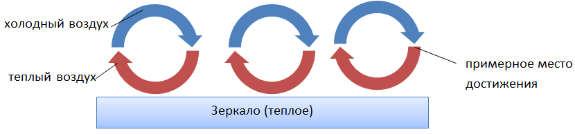

В результате соприкосновения холодного воздуха с теплым зеркалом воздух нагревается, имея более низкую плотность нагретый воздух поднимается, смешиваясь с поступающим холодным, что в результате образует несколько хаотичный пограничный циркуляционный слой разной интенсивности и плотности по площади зеркала. В таких условиях в случайном порядке то тут, то там возникают условия точки россы.

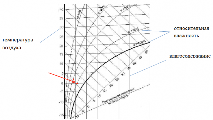

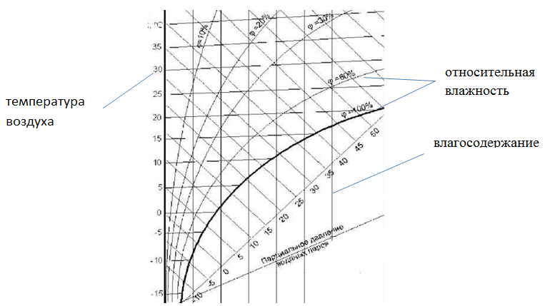

существует такая замечательная вещь, как id диаграмма. Для обывателя она представляет собой совершенно невообразимое пересечение линий, на деле же – отличный инструмент для некоторой схематичной визуализации процессов происходящих с воздухом.
На этом рисунке изображена упрощенная версия с основными, подписанными линиями (значения влагосодержания располагаются ниже и их на рисунке не видно, видно только соответствующие им линии).
Так вот: когда теплый воздух смешивается с холодным, то происходит охлаждение теплого массива. При этом количество влаги в воздухе остается неизменным.
Как же мы видим это на диаграмме?

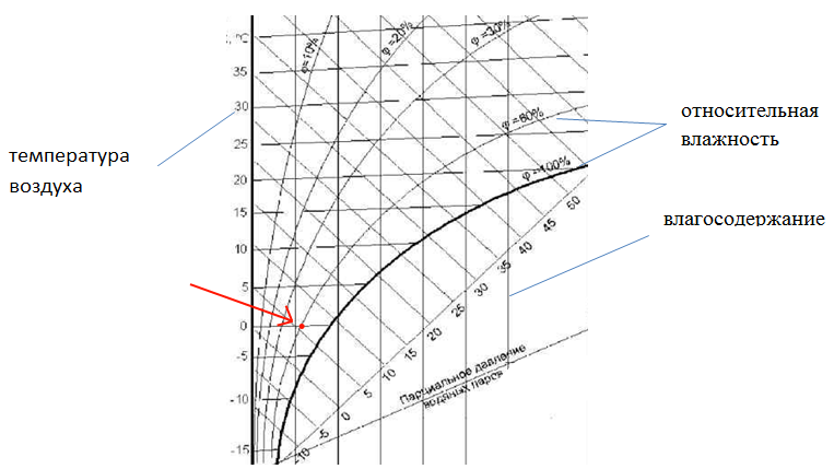

Допустим у нас был нагретый от зеркала воздух с температурой 0°С и влажностью 80%, найдем точку пересечения этих двух линий (помечена линией):

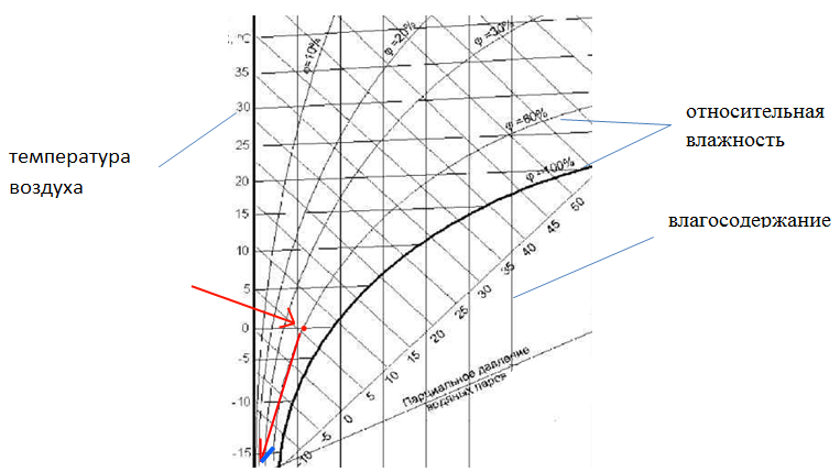

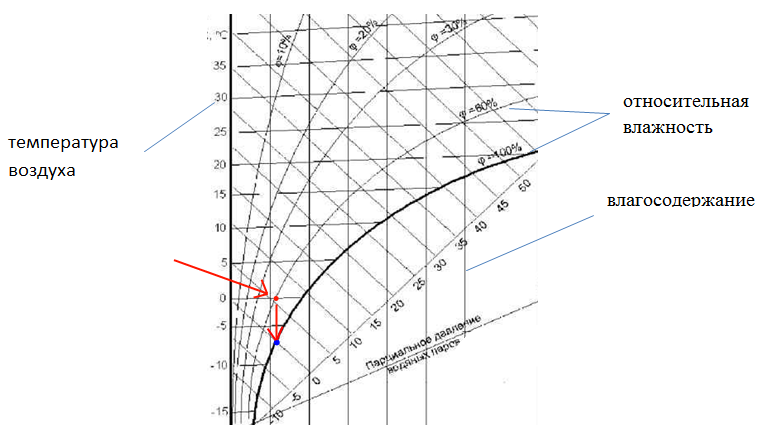

Далее наш воздух сталкивается с холодным массивом и происходит его охлаждение. Помните, влага ни куда не девается, то есть значение влагосодержания не меняется, следовательно, при охлаждении точка опускается вниз, при этом меняя значение относительной влажности:
Новая красная линия – направление охлаждения, обратите внимание, стрелка параллельна значению влагосодержания (влага не изменяется). Синяя точка есть пересечение нашего процесса охлаждения и линии 100% влажности, то есть воздух на 100% влажный – время капельки!

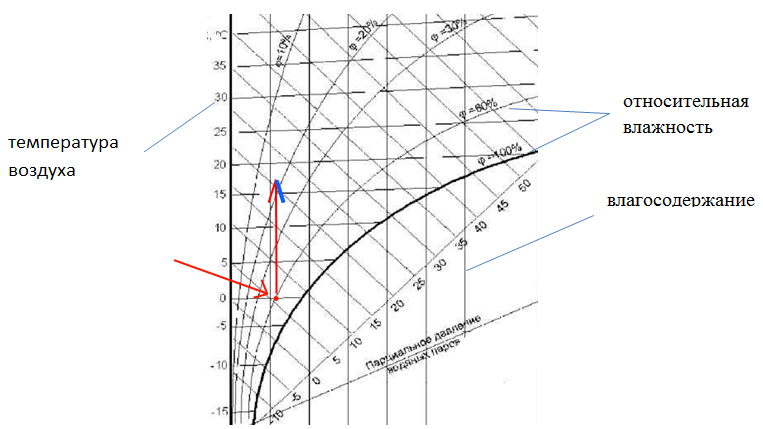

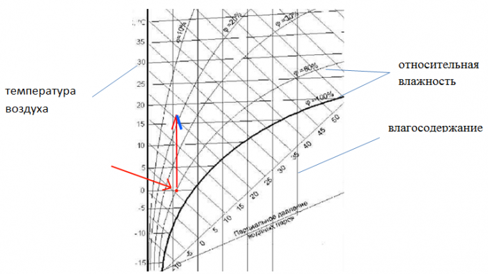

  1. осушить воздух, тем самым понизить шанс возникновения 100% влажности:
на этом рисунке показано как поведет себя воздух: мы осушаем воздух, тем самым избегая значения 100%. Но вот проблема, в полевых условиях, без спец оборудования воздух не осушить, вернее есть способ, надо воздух нагреть, тогда мы направляем процесс вверх:
к слову, грелки R-Sky работают именно по такому принципу. К сожалению, нагреть воздух в условиях крупного зеркала достаточно сложно…

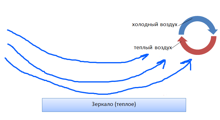

  2.  Сбить слой смешения: направить поток воздуха от вентилятора на зеркало тем самым сделать процесс смешения менее цикличным и стабильным. На практике мы имеем такую картину:
Поток воздуха буквально сдувает место точки россы, что позволяет отдалить место выпадение капельки от оптики.
