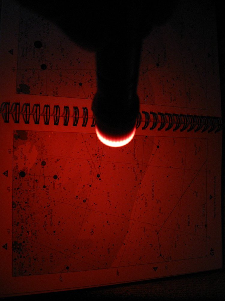

У меня тоже есть такой фонарик, но он мне не очень удобен при использовании. Чаще пользовался вот такой самоделкой: обычный фонарик за 100 рублей и пластиковая крышечка от туристического газового баллона :)
Регулировки яркости нет, но она и не нужна. Светит он примерно на середине яркости селестроновского, а этого достаточно и подсветить и посмотреть карту.
Я пытался подобным образом сделать насадку, точнее помимо красной пленки (что ты мне давал) подкладывать еще материал для уменьшения яркости. Однако, практика показала, что наблюдая на отличном небе такой световой поток слишком ярок. Реально засвечивает глаза. Приходилось пальцами закрывать часть фонаря для уменьшения яркости. Собственно, даже на фотографии видно, что фонарь слишком ярко светит. Где-то в пригороде буде нормально, а вот дальше...
Фото не передают реально освещения. Он светит мягче и ровнее. Опять же никто не запрещает внутри крышечки немного закрасить маркером, если очень ярко. Просто тут плюс в том, что фонарика фактически два в одном. При наблюдениях с крышечкой он красный и не ошибешься включив белый, а после наблюдений снял крышечку и собираешься при ярком свете.

Да, действительно:
1) Яркость нарастает с середины очень быстро.
2) Неравномерное освещение. Это мне больше всего не понравилось. Роман здорово придумал использовать небольшой лист кальки ;) . Вот чего мне не хватало!
Спасибо за интересный обзор! Идею об использовании кальки беру на вооружение.
