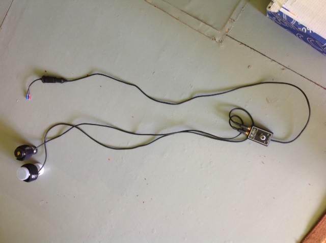

О, быстро однако доехало!
Спасибо за отзыв! ;)
Ром, конструктив обещаю зимой, специально соберусь в -40 на выезд для теста на выносливость, там и отчет будет.
В -40 это тест на выносливость в первую очередь для тебя. Наблюдал я до -30, это уже крайняя температура для организма.
Да не, нормальная температура, главное перчатки не забыть.
Кстати, а причем тут зима?
Зимой оптика от конденсата замерзает. А вот во все остальное время года просто дико потеет. Ну разве что летом, в очень сухие ночи почти не потеет.
С этим явлением сталкивается каждый ЛА кто выезжает за пределы квартиры. Если не сталкивается с этим, значит диванный астроном.   :D
Но зимой то грелочка поможет от внезапного дыхания на окуляр?
Конечно. В самых тяжелых случаях возможно потребуется некоторое время (в секундах) на оттаивание. Но без грелки окуляр зимой придется снимать и на печку автомобиля класть. Но вынес обратно к телескопу, поставил и через 10 минут та же петрушка. Хрень короче.
Скоро такой же сетапчик сделаю !
И так, результаты испытаний. Было проведено сразу несколько:
1. Полевые обычные. -23С Влажность 80% дыхнули, включили - 143 сек. Окуляр снова готов к работе, после выключения повторного подогрева не потребовалось.
2. Полевые экстремальные. -35С Влажность 77% Ветер северный 13 м\с (родной город:)). Проводил консилиум из проф.службы МЧС, дыхнули, включили - 231 сек. Окуляр готов к работе, но требует подачи мощности не менее 45%.
3. Подкурточные теплые. -14С северный ветер 2-3 м\с. Засунул грелку сначала в рукавичку, потом под куртку. Для куртки мала площадь, а вот рука согрелась.
Сегодня потащу грелки в лабораторию, протестируем их пирометром.
А зачем выключали? Ведь смысл в том, что включил и забыл.  :)
Да так, просто. Но тем не менее хватило и кратковременного включения.
