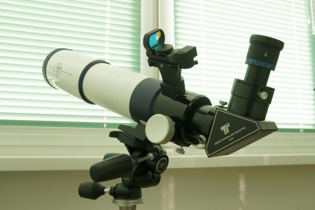

Как это часто бывает, получив желаемую апертуру (200 мм), я потерял мобильность. Выйти во двор или выехать в ближний свет без авто уже стало невозможно, т.к. суммарный вес кассегрена с маунтом достигал 26 кг. Посему было решено обзавестись компактным ED-рефрактором на фотоштативе, как самым легким и коротким из доступных на рынке качественных инструментов. Изначально очень хотелось взять William Optics Megrez 72, однако цена трубы в доступных мне источниках приближалась к 900 долларам, что было за пределами бюджета. Особенно обидно было платить подобную стоимость на фоне цены трубы в США. Забегая вперед, пожалуй, я немного жалею, что не взял этот сверхкомпактный инструмент, т.к. текущий все же нельзя, например, закинуть в легкий фоторюкзак.
Итак, хотелось мне, чтобы полный вес за спиной не превышал 7 кг. После Мегреца следующими кандидатами стали Zenistar 80 и DeepSky 80/560ED. Первый опять же был отметен по причине неадкватно высокой стоимости в доступных мне местах. А вот с дипскаем случилось интересное: благодаря укреплению курса российского рубля выгоднее стало покупать этот же телескоп под маркой Astro-Professional, под которой он продается в европе. После длительной возни с доставкой, наконец, данное чудо китайской промышленности оказалось у меня.
Первым делом, отмечу, что, в отличие от DeepSky, финиш Astro-Professional полностью глянцевый, эмаль достаточно толстая. Кроме того, явно ориентируясь на визуальщиков, поставщики комплектуют телескоп не кольцами, а штативным L-адаптером, что мне, опять же, на руку из соображений веса.
За 475 долларов продается OTA в чистом виде, т.е. абсолютно все аксессуары нужно докупать. Мноюбыла приобретена 2" 99% диэлектрическая диагональ, RDF-искатель (судя по фото почти идентичный William Optics) с посадкой на фокусер, жесткий кофр для хранения, а также 2" 38 мм окуляр Эрфле для звездных полей и 4 мм планетник системы TMB (по легенде - это и есть TMB, купленный у ODM-производителя).
Труба действительно довольно компактная. В отличие от популярнейшего Sky-Watcher 80ED она тоньше (90 мм) и за счет сдвижной бленды имеет длину всего 45 см, что позволяет легко укладывать ее в городской рюкзак.

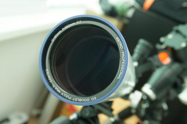

Дублет объектива имеет качественное многослойное просветление. По ходу лучей света в трубе установлена только одна диафрагма, препятсвующая переотражениям (в отличие от более грамотной трубы у William Optics), чернение качественное. Хроматизм объектива совершенно не заметен по дненым объектам до 100х, по ночным -до 140х, и даже увеличение 200х вполне рабочее для этого телескопа, хотя хроматизм уже начинает вылезать.

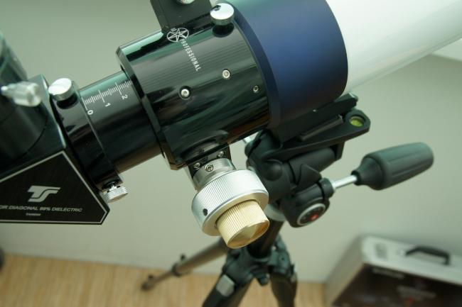

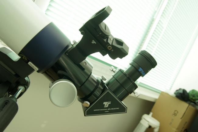

Фокусе выполнен очень солидно. Грубая наводка на резкость действительно грубая, и пользоваться ей удобно разве что до 40х, при более сильных увеличениях крайне полезным оказывается плавный редуктор 1:11. Фокусер вращается на 360 градусов, что очень удобно при подстройке окуляра к высоте глаз сидящего наблюдателя. Ну и фотографам пригодится для кадрирования. Фокусер можно фиксировать винтом как в плоскости вращения, так и по его ходу.

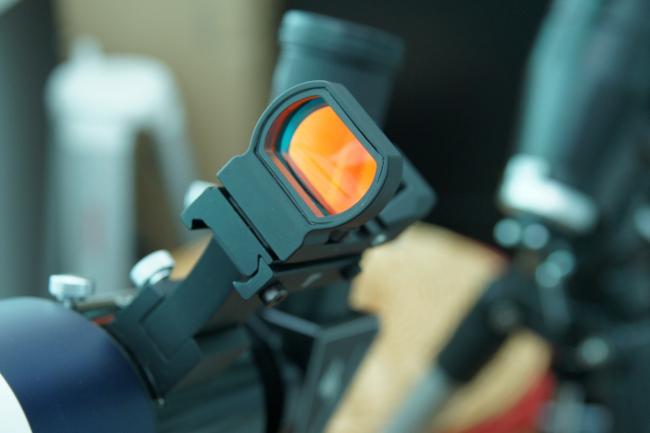

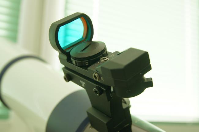

Про искатель было сказано достаточно много, здесь мне добавить особо нечего. Он очень качественный, подходит как для дневных, так и для ночных наблюдений, однократной коллимации достаточно для многих ночей, если плотно привинтить базу к фокусеру.
Также очень порадовал окурял TS Planetary 4mm. Поле - 60 градусов, причем практически до самого края не испорчено аберациями. С учетом специфики штативных наблюдений широкое поле очень ценно. Так, при 140х сатурн можно наблюдать почти минуту, не трогая штатив. Полезен окуляр и для мелких шаровиков. Например, M92 с этим окуляром разрешается периферическим зрением почти наполовину.

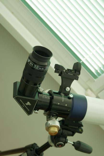

Очень интерсным оказался и 38 мм 70 градусный окуляр Эрфле. Конечно, чудес от окуляра за 100 с небольшим долларов ждать не пришлось, но более 80% поля свободны от абераций, и только по краю присутствует астигматизм. На этом телескопе окуляр дает увеличение 14х и поле в 4.75 градуса (!), поэтому RDF можно использовать только для очень грубой наводки. Такие скопления, как Волосы Вероники, помещаются в поле зрения целиком - весьма захватывающее зрелище.

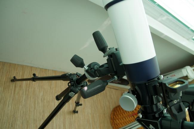

Штатив был выбран Manfrotto 190XDB с головой 804RC2 - компромисс между весом (2.2 кг в сборе), ценой и устойчивостью. К последней претензий нет вовсе - на двух секциях ног телескоп стоит весьма устойчиво, а вот голове плавности ведения явно не хватает, приходится наводиться на объект с заметным "опережением", чтобы масса телескопа сама закончила наведение. Тем не менее, после пары ночей упражнений даже при 200х (7 мм окуляр с 2.5х линзой Барлоу) планеты вполне можно вести, хотя, конечно, о том, чтобы ложиться глазом на окуляр нету и речи - начинается сильная тряска.

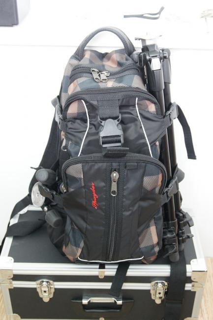

Телескоп вместе со штативом и всеми аксессуарами прекрасно помещается в 25л городской рюкзак, так что цель в первом приближении можно считать достигнутой. Суть позже я узнал о существовании вот этого прекрасного телескопа Borg 77ED, полный вес которого с азимутальной монтировкой не превышает 4.5 кг, а цена всего на 300 долларов дороже моего комплекта, правда - ТАМ. Что ж, есть к чему стремиться в будущем, а пока же компактные 80 мм позволяют наблюдать гораздо чаще, а порой и интереснее (за счет широкого поля), чем я мог раньше, обладая только большой апертурой.
