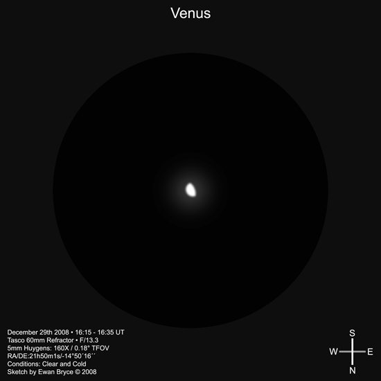

После того как планета найдена, можно применить более высокое увеличение. Полезным окажется оранжевый или красный фильтр, который способен повысить контраст между Венерой и фоном неба, а также подчеркивает тонкие детали облачного покрова. В период, близкий к нижнему соединению, Венера выглядит как узкий серп. В такие моменты можно заметить появление так называемых рогов у Венеры, которые тонкой светлой окантовкой очерчивают диск планеты. Это явление вызвано рассеиванием солнечного света в атмосфере планеты. -
Типичный вид Венеры в небольшой телескоп. Зарисовка Эвана Брюса

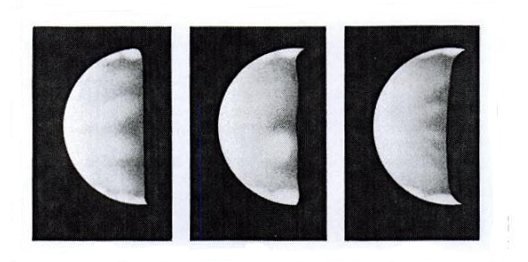

- Наблюдение тёмных узоров в облаках Венеры
Зачастую диск Венеры предстаёт перед наблюдателем однородным, серовато-белым и без каких-либо подробностей. Иногда, при хороших условиях наблюдения, можно заметить потемнение вдоль линии терминатора. Еще реже некоторым любителям астрономии удается разглядеть тёмные образования, имеющие причудливые формы. Что влияет на видимость деталей? На данный момент нет четкого и однозначного ответа. Скорее всего, совокупность факторов: и условия наблюдения, и качество оборудования, и особенности зрения. Остановимся подробней на последнем.
- Несколько десятилетий назад было выдвинуто предположение, что у некоторых наблюдателей глаза более чувствительны к ультрафиолетовому спектру, благодаря чему они могут видеть темные полосы и образования на планете. Это предположение впоследствии подтвердилось фотографиями, сделанными в ультрафиолетовом спектре, которые показали наличие деталей, не видимых на обычных фотографиях. Опять же, не стоит сбрасывать со счетов и самообман наблюдателя. Дело в том, что тёмные особенности чрезвычайно неуловимы, — легко убедить себя в их наличии лишь потому, что ожидаешь их увидеть.
- Сложно ответить и на вопрос о минимальном телескопе, необходимом для наблюдения деталей облачного покрова. Некоторые наблюдатели уверяют, что видят их в 100-мм телескопы, иным не удается их разглядеть и в более крупные. Некоторым наблюдателям удается увидеть потемнения с помощью синего, фиолетового или жёлтого фильтра. Поэтому вне зависимости от имеющегося у вас оборудования, не прекращайте попытки найти интересные особенности, тренируйте зрение, и вам обязательно улыбнется удача.
Существует следующая классификация тёмных особенностей: - Ленточные. Тёмные, параллельные полосы. Идут перпендикулярно краю рогов.
- Радиальные. Тёмные полосы, идущие радиально из подсолнечной точки (место, куда солнечные лучи попадают под прямым углом).
- Неправильные. Имеют нечеткую форму, могут быть как вытянутыми, так и почти прямыми.
- Аморфные. Хаотичные потемнения, не имеющие формы и не поддающиеся какому-либо описанию.
Белые (яркие) пятна на Венере - Иногда удаётся наблюдать яркие пятна около полюсов планеты. Так называемые «полярные пятна» могут наблюдаться в течение нескольких недель и обычно характеризуются медленным появлением и столь же медленным исчезновением. Зачастую пятна появляются около Южного полюса, реже у Северного.
Зарисовки Венеры в 100мм рефлектор. Видны тёмные и светлые образования и неровности терминатора.
