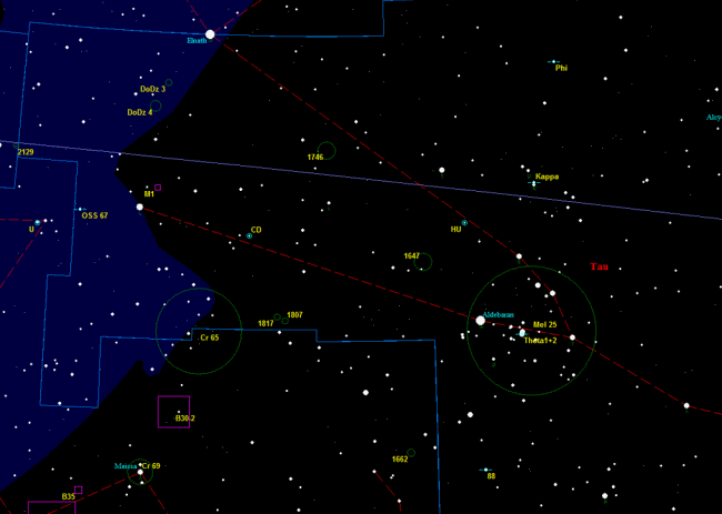

Поисковая карта                                                                              Поисковая карта сделана с помощью TUBA
Для начала NGC 1647, расположенное примерно на одной трети пути от Гиад к кончикам рогов Тельца. Хоть Шарль Мессье и проглядел его, рассматривая эту область, NGC 1647 можно заметить в 50-мм бинокль. Начните от Альдебарана и удлините палочку “V” примерно на половину поля зрения бинокля (3°) на северо-восток. Найдите тесную пару оранжевых звёзд: SAO 94112, сияющую с 6-й величиной, и немного юго-восточнее SAO 94110 с блеском 8. Обе находятся возле южной границы NGC 1647.
В мой бинокль 10х50 NGC 1647 разрешается приблизительно на полдюжины тусклых точек света, окутанных легким туманом. Это самые яркие звезды более чем из двухсот солнц скопления. В целом NGC 1647 больше всего напоминает треугольник или ромб, с тремя яркими звездами по ширине фигуры.

Переместитесь ещё на треть пути от Альдебарана к звезде Эль-Нат (Elnath), кончику северного рога быка, и вы наткнетесь на NGC 1746. Мне NGC 1746 кажется более заметной, чем NGC 1647, несмотря на то, что ей недостает туманного свечения. Зато большинство биноклей покажет дюжину или больше звезд, сияющих с блеском 5–9. Пять из них вдоль южной границы скопления особенно заметны, поскольку образуют искаженный узор “W”, напоминающий Кассиопею.
Если вы проверите положение NGC 1746 на большинстве подробных атласов звездного неба, то обнаружите два других скопления — NGC 1750 и NGC 1758, находящиеся как раз над ней. Правда, есть некоторые разногласия: многие эксперты, включая доктора Харольда Корвина из “NGC/IC Project”, полагают, что NGC 1746 и NGC 1750 могут оказаться одним и тем же объектом. Если это так, то две отдельные записи в каталоге — лишь канцелярская ошибка. NGC 1758 — маленькое, разрозненное скопление, которое видно только в телескопы, но даже в этом случае едва различимо на окружающем фоне.
В дополнение к NGC 1647 и NGC 1746 (и к Гиадам с Плеядами, конечно) попытайте счастье и найдите два маленьких рассеянных скопления, расположенных в пределах границ созвездия Тельца. NGC 1807 и NGC 1817 находятся около границы с Орионом, примерно в 8° от Альдебарана. Визуально оба скопления разделены расстоянием порядка лунного диаметра, что побудило Стефана Мелоша из Квебека назвать их Двойным Скоплением Тельца. Джонатан Кассельман из Дир Парка, Вашингтон, пишет, что вместе эти скопления напоминают ему галстук-бабочку.
NGC 1807 состоит приблизительно из 20 звёзд и имеет видимый диаметр 17'. В гигантский бинокль едва можно различить самые яркие звёзды скопления, расположенные в форме креста. NGC 1817 менее отчетливо, даже несмотря на то что содержит в три раза больше звёзд. Его наиболее яркие звёзды имеют не больше 10-й величины и при наблюдении в бинокль, как правило, теряются в тусклом свечении.
Пока мы неподалеку от Ориона, давайте перепрыгнем через его границу, чтобы отыскать рассеянное скопление NGC 1662. Оно внесено в список объектов для бинокля, составленный Астрономической лигой. В бинокль 10х50 NGC 1662 запомнилось мне как узел тусклых звёзд, погруженный в бледное туманное пятно. В своей новой книге “DeepSky Wonders” Сью Френч упоминает, что калифорнийский любитель Рассел Сайп представил звезды скопления в виде профиля клингонского корабля из сериала «Звездный путь». Не могу сказать, что вижу его в мой бинокль 15х70, а вот гигант 25х100 начинает срывать покров с этого межзвездного нарушителя.
