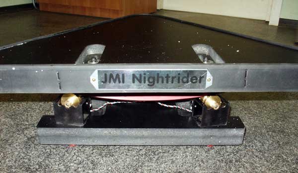

Платформа состоит из двух частей и на вид крайне проста хотя и сделана достаточно прочно и надёжно. База изготовлена из меламиновой плиты и производитель не рекомендует держать её длительное время под палящими лучами солнца во избежании деформаций.
Нижная часть на которой располагаются моторы и батарейный отсек выглядит следующим образом
Сами движки крупным планом

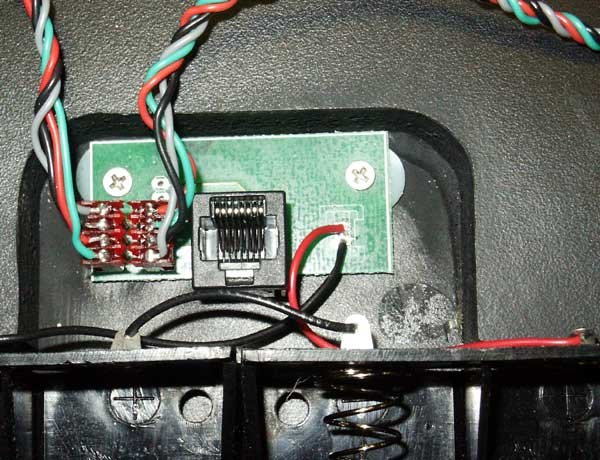

Батарейный отсек и разъём для подключения пульта
Пульт для коррекций по прямому восхождению

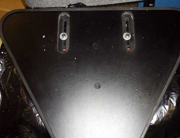

Верхняя часть на которую и будет устанавливаться сам Доб достаточно очевидна и имеет едиственный значимый элемент, с помощью которого и производится установка платформы на нужную широту. По боковой стороне деталь имеет обрезиненную накладку, чтобы защищать платформу от случайных ударов.
В итоге получается следующее
Так как устройство достаточно прямолинейное и понятное, то думаю что картинки скажут сами за себя.

Следует отметить, что перед полевыми испытаниями платформа уже подверглась переделке, т.к. концепция питания а-ля восемь батареек «Орион» почему то меня сразу не вдохновила, то в платформу была вмонтирован специальная коробочка с разъёмом, которая позволила использовать в качестве источника питания стандартный свинцовый 12 В аккумулятор.
