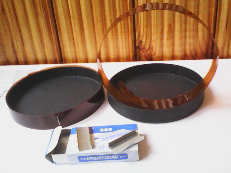

1.Чтобы крышки объектва постоянно не падали на землю, я сделал так: из пластика бутылки отрезал полоску шириной 2 см. и концы скрепил концелярской скобкой. В полученное кольцо вставил резиновую крышку объектива. Кольцо должно плотно одеваться на крышку.
1.jpg.bd768f86241f2d362637b3d516896c19.j
Крышки плотно одеваются на бинокль и не падают.

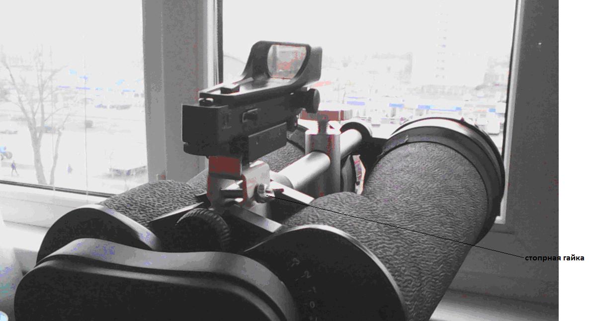

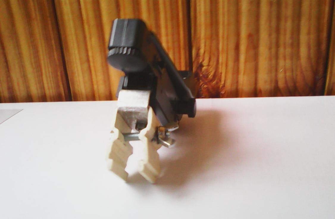

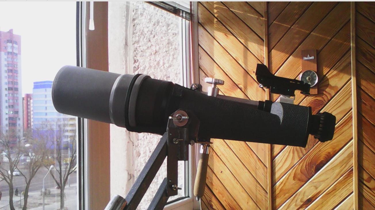

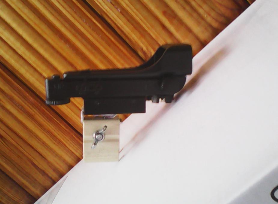

2.Для удобного и быстрого наведения на объект установил на бинокль искатель (красная точка). По окончании наблюдений отпускаю стопорную гайку-барашек, поворачиваю искатель на бок, укладываю в сумку.

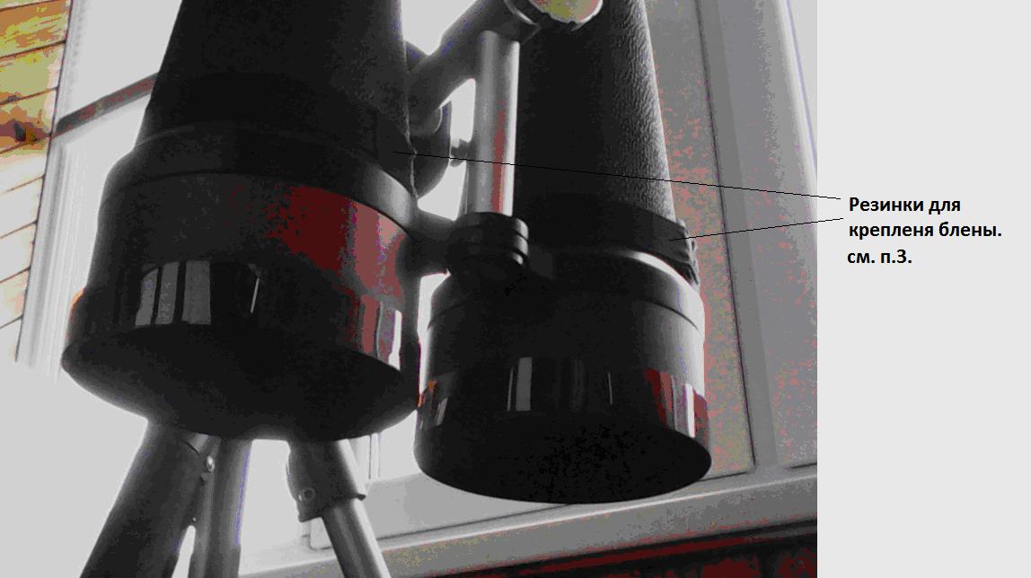

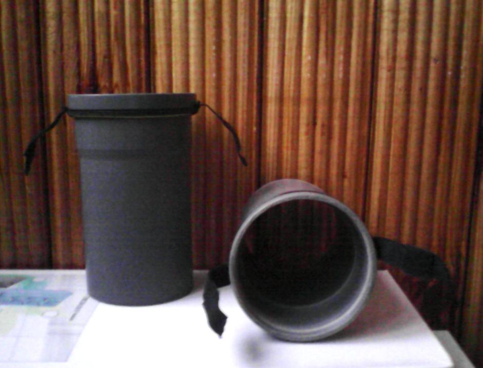

3.От запотевания и росы установил дополнительные бленды (пользуюсь в основном на даче,повышенная влажность).
Использовал обрезки сантехнических труб Ф 100мм. Длина 200 мм. Вес 200г. Обработка и подгонка напильником.
6.thumb.jpg.aaa31825ff5e2658868ca4a2947b
7.jpg.10d67934f999472c64176edec49fcdb5.j
Крепление – широкая бельевая резинка, на концах пришита липучка. На бинокле – такая же резинка с липучками. (см.рис.п.1). Крепление к бинокуляру плотное, устойчивое. Установка по времени 1,0-1,5мин. Работает нормально уже год.
