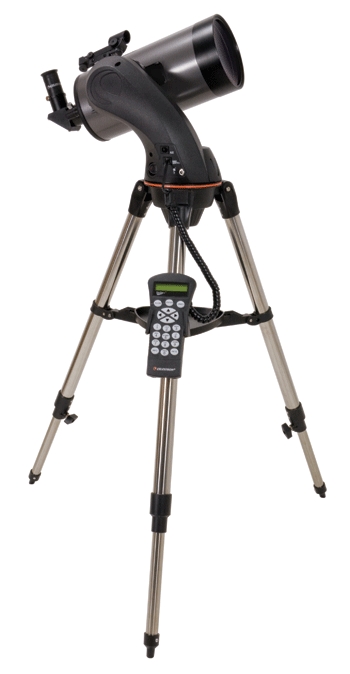

Здравствуйте! У меня проблема с телескопом. Когда я навожу его на объект (телескоп на пульте управления) и смотрю в окуляр, я вижу светящееся кольцо, вокруг и внутри которого темнота. Когда я начинаю увеличивать изображение, кольцо становится больше и исчезает, а когда уменьшаю оно предстаёт в виде точки. Так же со всеми другими объектами. Исключение составляет луна. Её видно хорошо.
Подскажите пожалуйста, почему так происходит, и как устранить эту неполадку.
Характеристики телескопа приведены ниже:
Телескоп Celestron NexStar 127 SLT
(Фото взято с сайта http://www.4glaza.ru)
Телескоп с автонаведением.
Оптическая схема Максутова-Кассегрена.
Диаметр объектива - 127 мм.
Фокусное расстояние - 1500 мм.
Артикул: 20317
  • Диаметр объектива, мм: 127
  • Производитель: Celestron
  • Страна: Китай
  • Гарантия: 3 года
А в чём проблема пока не понел ?
Разберитесь, Что в вашем пономание означает слово объект ???
Если наводить телескоп на звёзды они и должны фокусироваться в точку :)
Для этого телескопа основные объекты, это скорее планеты,
на них то пытались навести телскоп ?
Планеты должны превратится не в точки а скорее горошины.
Нет, за планетами не наблюдал. Прошлой ночью была хорошо видна звезда Бетельгейзе, из созвездия Ориона. Навёл телескоп на неё и увидел кольцо (как я ранее описывал).
Уведенное Вами кольцо - это несфокусированное изображение.
Тут читали раздел "Что наблюдать?" - http://www.realsky.ru/book
Очень полезно, думаю, что после прочтения вопрос сам собой решится.
Кольцо это просто НЕ сфокусированно изображение,
надо покрутить фокусёр и изображение звезды должно стать точкой.
Когда наконец у вас появится возможность навести на планеты например на сатурн или юпитер обязательно посмотрите
там изображение станет не точкой а крупной горошиной с деталями  :)
лучше всего смотреть планеты когда они находятся на против земли (в противостояние)
посмотреть ближайшие моменты противостояний можно тут:
http://www.solarsystemscope.com/
Всем спасибо большое за ответы!!!  Думаю в следующий раз самостоятельно разберусь.
