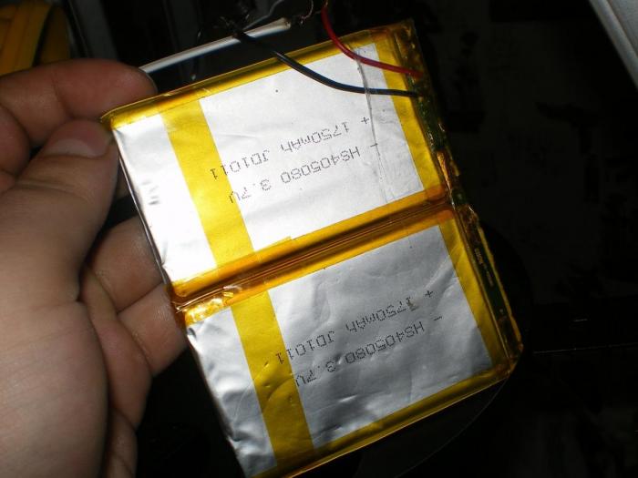

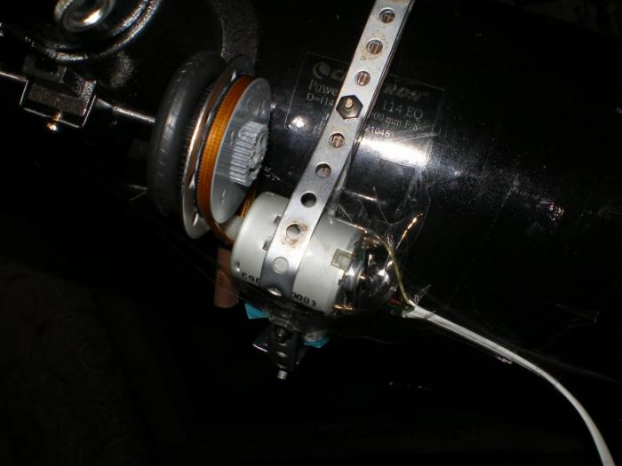

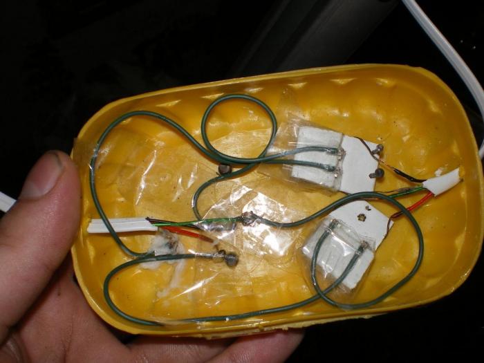

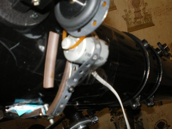

Делал электрофокусер из моторчика от принтера) пульт тоже сам делал, т.к. нет пока что нормальных выключателей, а по магазинам не хочу ходить. Крепление требует доработки. Но фокусер работает отлично, даже на больших увеличениях можно точно сфокусироваться. Так же работает если подключить цифромыло к окуляру. Питается от аккумулятора планшета 3.7V 3500mah.
Ух ты! Даешь испытания на морозе! :)
На морозе работал, но я наблюдал тогда не более часа, и было около -15. Ну а вообще пока что им не пользуюсь, т.к. не хочу убить батарею на морозе)
Отличная работа))Поздравляю коллега!
Спасибо)
