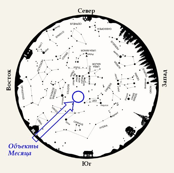

Волосы Вероники поисковая карта
Выше: Весенняя карта зведного неба от Star Watch, адаптированная Филом Харрингтоном.

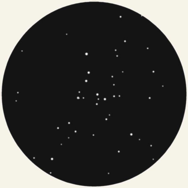

Mel 111 Зарисовка
Выше: Звездное скопление Волосы Вероники, каким оно выглядит в широкоугольный 7x50 бинокль автора. Наиболее яркие звезды в центре формируют узор, напоминающий греческую букву лямбда, в то время как кривая более тусклых звезд правее (к западу) напоминает автору длинную шею морского чудовища. Север вверху.
